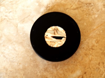

Для этого надо сделать отверстия в крышках ~21mm и прикрепить плёнку Baader Planetarium Solar Filter
солнце прекрасно смотрится, крупные пятна легко заметны.
