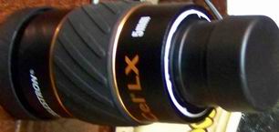

Добрый вечер! ужасно мылит Окуляр Celestron X-Cel LX 5 мм, 1,25" , то-ли ВК909 труба его не тянет то-ли что :?:
Угол обзора не более 2 градуса хотя написано 60, пробовал ставить на ВК1309 угол увеличелся до 10 градусов, но тоже самое мыло :?
комплектная 10мм куда лучше ... Может кто че посоветует???

Не может угол обзора на одном окуляре и при одном увеличении измениться. Рассказывайте, как измеряли. И как вам удалось намерять 2 и 10 там, где должно быть 0.33.
Что в вашем понимании есть "мыло", то есть на чем пытались сфокусировться и что из этого вышло? Подробнее, это в ваших интересах.
Естественно, 10-ка лучше, увеличения ж в 2 раза меньше, а работать на предельных увеличениях - это не хрен от маленькой собачки, нахрапом не получится.

На Юпитере в 909 с 10мм видны полосы в 5мм размытая горошина только в 2 раза больше и даже спутники не помещаются, картинка ловится с трудом, буквально 1мм в сторону, ближе дальше от окуляра, чернота.
ставлю Окуляр Celestron X-Cel LX 5 мм, 1,25" на 1309 ньютон, видна размытая горошина со спутниками, картинка не теряется при отклонении примерно на 10 град. и удалении глаза от окуляра. фокус у обоих телескопов 900, линза 90, зеркало 130мм.
когда брал этот окуляр заверили что ВК909 даже 240х тянет а 180х подавно... :?
смотрел днем по наземным (4 км.) все мутно фокус не настраивается

Только это не поле зрения. С полем как раз всё в порядке, 60* поля окуляра и дают на 180х 0.33* поля зрения. А шаг влево-шаг вправо от окуляра и чернота - это т.н. "бобовое виньетирование" - затемнение изображения при отклонении глаза от оптической оси. Потому что очень маленький диаметр выходного зрачка - 0,5 мм.
240 не факт, а вот 200 по Луне, например, 909 как правило тянет, выводы - проверить по звезде данный конкретный объектив на разъюстировку и/или излишний сферохроматизм. При чем или по искусственной звезде, или по небу, но не у горизонта, где сейчас Юпитер, а повыше, градусах в 70 над горизонтом. Ибо весенняя атмосфера - вещь непредсказуемая и нестабильная.
По наземке днём вообще лучше больше 60-80 крат не ставить - замылит. Но окуляр тут не при чём.

просто луны пока нет и других планет отыскать неполучается :oops: а вот наземные, во всеми расхаяную 10мм. картинка идеальная и без хроматизма, даже 25мм. больше хроматит... удивительно но факт :!:

хроматизм по моему - радуга на резких световых переходах или на гранях предмета.
в фотографии это так называется :?
спустя час...
уфф !!! мылил окуляр. выкрутил пару оборотов юбку и все стало норма!!! кстати когда первый раз из упаковки достал, эта юбка не закручена была. странно почему резьба никак не фиксируется :?
а вот бобы были из-за спрямляющей призмы :shock: но виновата не призма а длинная труба фокусера, (убираясь, перекрывает объектив :twisted: )
завтра на мишени отъюстирую. а-то звезды больно бегучие
Спасибо что ответили!

Только не радуга, а фиолетовая кайма. Радуга может быть от призмы, это да. Но в нашем случае хроматизм - это фиолетовая кайса вокруг звезд. Ну и невозможность сфокусироваться на больших увеличениях. Мыло, одним словом.
То, что юбка окуляра не затянута - так чаще всего и бывает, присылают их с завода с недотянутыми резьбовыми соединениями. Зачем и почему - не в курсе.

подмотал 2слоя фумленты, отъюстировал, теперь по мишени на 150м. при180х картинка четкая даже с призмой
только мягкая, видать линзы синий цвет фильтруют
жаль неба пока нет
выкручиванием юбки регулируется максимально комфортное поле зрения в окуляр и немного фокусировка самого окуляра (крутить! осторожно, по немногу! не более чем 1/6 оборота)

Господи, Gen вы поднахватались азов оптики и теперь пишете глупости. Ничего не регулируется юбкой, в серии xcell там предфокальный компонент, который рассчитан определенным образом и удаляя/приближая его вы можете изменить фокусное расстояние окуляра, но не без потери качества. По хроматизму вы не различаете хроматизм увеличения и хроматизм положения. В общем советовать крутить юбку не стоит.
По увеличению - это только в теории достижимы 2D, а на практике у среднестатистического ахромата - 1.6 и не более.
По мелкому полю зрения - вы неправильно эксплуатируете окуляр , у него большой вынос зрачка, наглазником подгоняете глаз как раз так, чтобы виньентирования не было, а у вас оно и обрезает поле зрения.
В 1309 у вас " Не теряется картинка " не потому, что поле зрения больше , а потому что за счет бОльшей апертуры у вас больше диаметр выходного зрачка (увеличение-то равное) и поэтому проще попасть глазом так, чтобы комфортно видеть поле зрения.

Да я как раз и предложил, как зафиксировать эту юбку чтоб не крутилась сама по себе. не приклеивать же эту резьбу.
а если завернуть до упора он как раз и расфокусируется (так у меня было)
