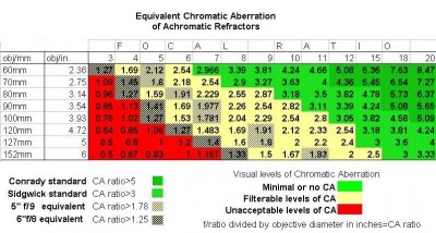

Меня часто спрашивают владельцы коротких ахроматов, следует ли им забыть про планеты. Неудивительно - интернет пестрит жуткими "черными списками", где наравне с реально провальными моделями, типа Астромастер 130, есть и вполне себе рабочие дудочки. Так ли страшен хроматизм, как его малюют? В целом, все зависит от относительного отверстия, а также от апертуры рефрактора. Таблица ниже показывает соотношения, пригодные и не пригодные в работе. Зеленый цвет - уровень, близкий к апохроматам. Планетные наблюдения этим трубам сам Бог велел. Эти длинные рефры практически не имеют хроматизма. Желтый - трубы с заметным уровнем искажения. В целом в визуале хроматические ореолы заметны, но особенно страдает астрофотография. Красный уровень - очень высокая хроматическая аберрация. Но вопреки распространенному мнению даже в трубу 150 на 750 ахромата можно наблюдать - особенно дипскай объекты. Примеры можно найти на астрофоруме, где один из опытных владельцев имеет такой рефр. Я же давал обзор на Пецваль (с уменьшенным хроматизмом) - в него даже Луну было неплохо видно. Но что же делать владельцам труб из "желтого сектора" ? Для них есть несколько способов поднять качество изображения. 1) убедиться в качестве оптики телескопа. Сферическая аберрация кардинально увеличивает хроматизм, а разъюстировка снижает детализацию 2) использовать цветные фильтры - желтый и красный фильтр помогут инструментам классической коррекции. 3) диафрагмировать апертуру - например, имея рефрактор 120 на 600, можно поставить диафрагму на 100мм. 4) использовать специальные фильтры http://telescoping.ru/category/filtry-ot-khromatizma/ В отличие от цветных, они пропускают цвета, хотя и меняя общий оттенок. Если посмотреть сквозь них на радугу, Вы явственно увидите зеленый, желтый, синий, оранжевый цвета. Несколько изменится лишь цветопередача. Зато ореол хроматизма уменьшится вдвое. Я использую на коротких рефракторах Fringe Killer, он делает картинку чуть теплее, при радикальной борьбе с хроматизмом. Для визуала и планетного фото (в чуть меньшей степени) это прекрасная возможность для владельцев коротких труб улучшить свои показатели.
